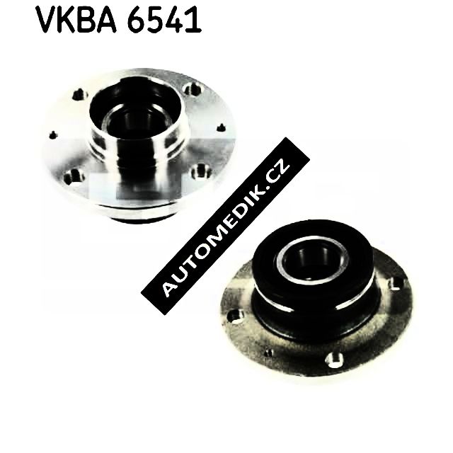

Prý se mění celý komplet, jen ložisko nejde vyměnit.
Re: Buchtič T-Jet
Napsal: sob dub 19, 2014 13:46
od Buchtič
V případě zadku SKF VKBA6541
Re: Buchtič T-Jet
Napsal: ned dub 20, 2014 9:12
zokot píše:Prý se mění celý komplet, jen ložisko nejde vyměnit.
Ano cele, je to robotka tak na 30 minut nic strasne.
Das dole disk, 2skrutky a das dole strmen brzdy (kotucovu) 2skrutky das dole kotuc jedna 32jka tusim matka co je pod tou plechovou prachovkou uz len a mas to vonku cele.

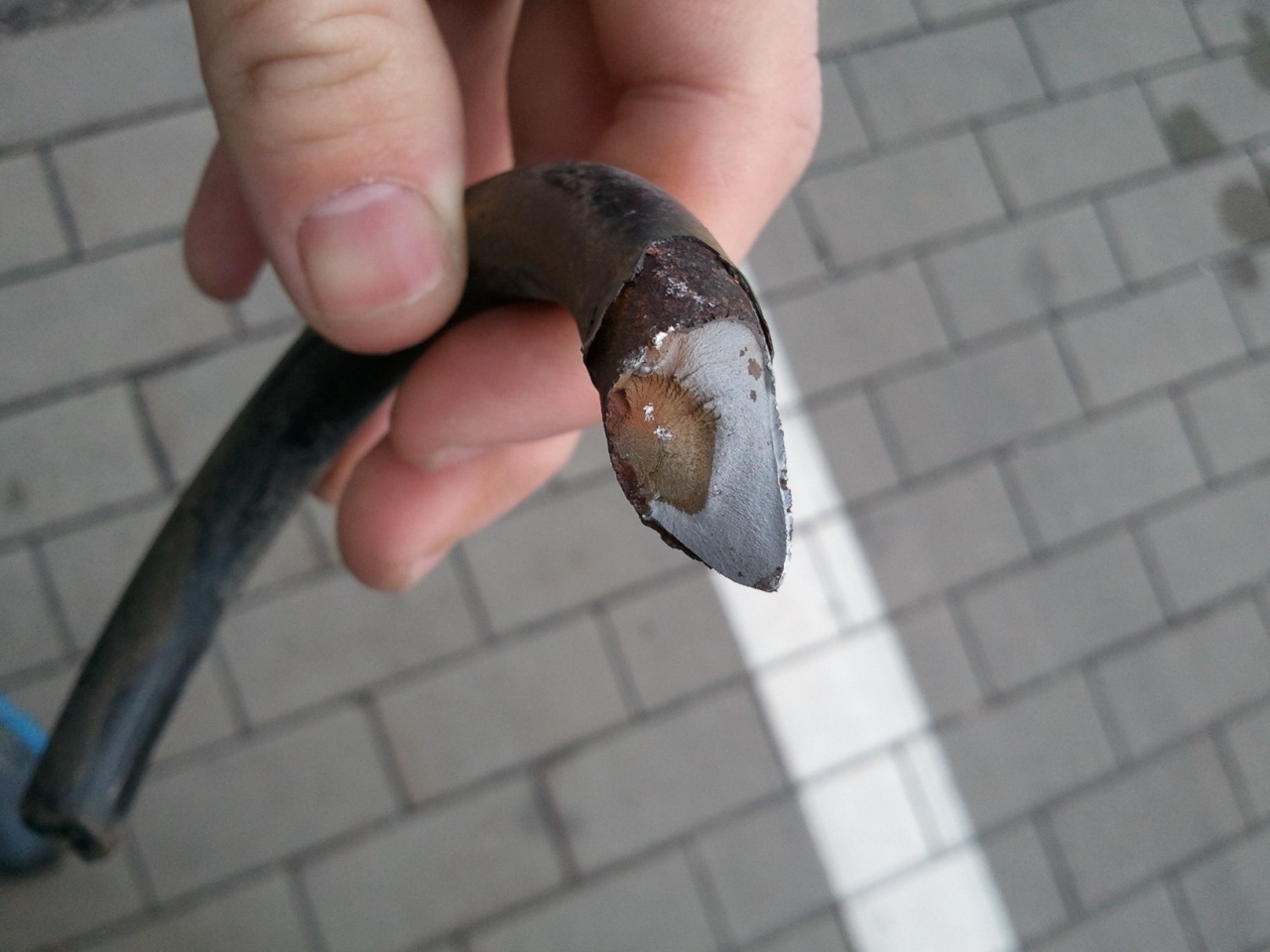

Automatické snížení výšky vozu vpředu na straně spolujezdce:
V 88tkm poměrně netypické,že?
Re: Buchtič T-Jet
Napsal: sob kvě 03, 2014 23:27
Přesně takhle jsem dopadl já (levá strana před 10 dny a pravá včera.Pružiny jsem koupil od Lolka a ten je sundal z nafťáka,Já mám benzín,tam je lehčí motor a tak je vidět že jsou nekvalitní.
Re: Buchtič T-Jet
Napsal: ned kvě 04, 2014 7:32
Koukám že to praská prakticky ve stejných místech
Re: Buchtič T-Jet
Napsal: ned kvě 04, 2014 14:51
od lukynen
Podle mého oka ,bych řekl že ta pružina má prasklinu už delší dobu ,podle rezavého místa a tím pádem je oslabená a musí prasknout. Jde o to co způsobuje to rezavé místo ve zlomu ??? Já mám 111 000 km a dělal jsem 2 zadní tlumiče na zadku ,ale pružiny v pohodě. Teď jsem měnil i komplet předek a zjištění ,že Febi dodává originály uložení a manžety zadních tlumičů jen s vybroušeným logem fiatu
Re: Buchtič T-Jet
Napsal: sob kvě 10, 2014 16:15
od Buchtič
#1 Pružiny vyměněny
#2 STK bez ztráty kytičky :)

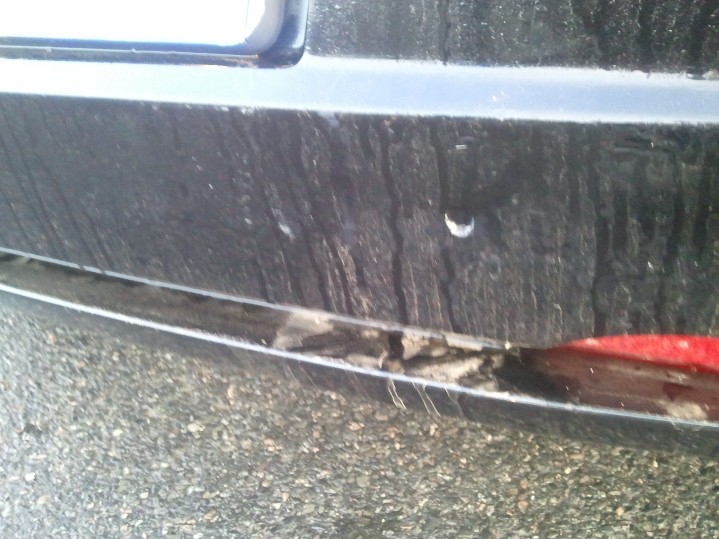

To si takhle poctivě zastavím na STOPce, rozhlédnu se, chci se rozjet a najednou rána.
Nakonec jen drobná díra v nárazníků od šroubu v SPZ.
Re: Buchtič T-Jet
Napsal: ned bře 15, 2015 17:13
Naďa si před 14 dny zase chtěla udělat místo mezi auty na parkování,bohužel 2tunovou dodávku neodtlačila :D Auto už je doma z lakovny,ale polep Racing musel dolu. :(

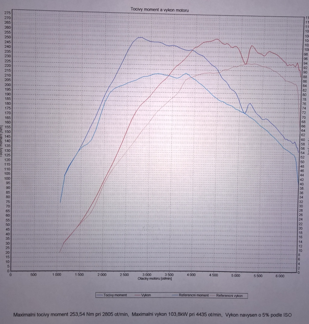

Tak mám načipováno od Camp Performance (mereni-vykonu.cz)
Pozn: propad výkonu v 5k je chyba v měření.
Primárně jsem do toho šel kvůli podivným výkonovým dírám hlavně v nižších otáčkách. Ty teď zmizely a jako bonus výkon na víc. Zatím najeto jen pár desítek km po Praze a zatím spokojenost. Pořádně to prubnu o víkendu na oblíbených okreskách.
