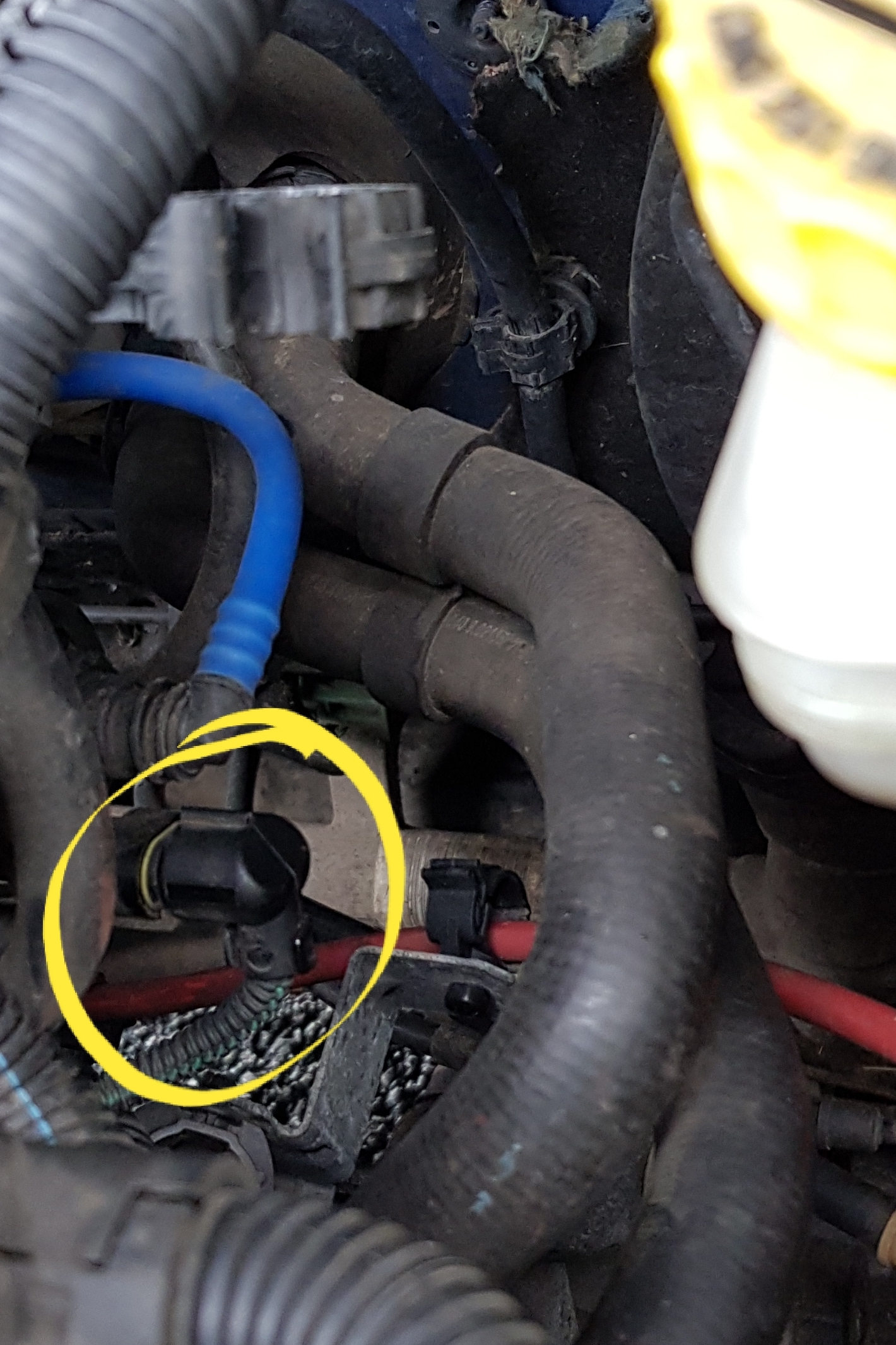

Tak zavady mi v servise smazali, bylo jich tam nactenych asi 9, jedna ale smazat nesla, kod P0443 - nadměrná decelerace při řízení rychlosti
Ale kontrolka chyby motoru uz nesvitila.. ted po druhem nastartovani uz opet sviti, netusite co by mohlo zpusobocat tuhle chybu?

Re: Startér a startování (dotazy, rady, závady,...)
ako nechcem rypat ale P0443 je slaby tlak v paliva alebo nieco spojene s tym EVAP sa to vola. necital som to cele ale https://www.yourmechanic.com/article/sy ... e-solenoid
Čaute, zavada P0443 - na jine diagnostice to psalo jako chyba toho EVAP čidla.. po nakouknuti do motoru byla chyba nalezena a odstranena cca za 30vterin , byl to zapomenuty nezapojeny konektor (viz.foto ve zlutem krouzku) .. :> jeste ze ty zavady jsou takove prkotiny :lol: ale aspon se clovek s Puntem nenudi ... tak vsem moc diky za rady a at to jezdi :clap
