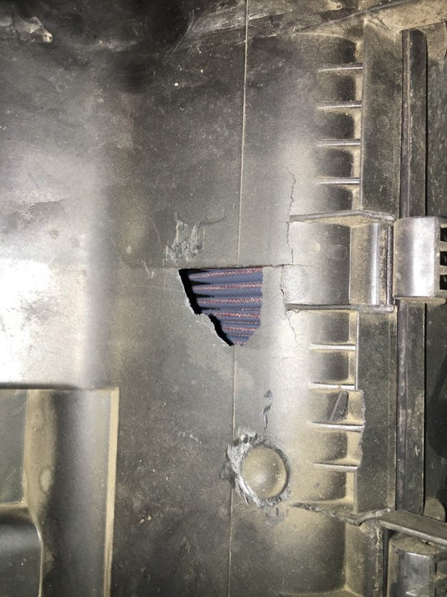

pani neviete kde kupim cely ten plast na sanie kde sa dava filter?
ten plast sa normalne rozpada. ja ze co to ma taky sprosty zvuk ked tomu slapnem. ani cez filter to neslo strasne volaco. surne potrebujem novy.
Re: Motor 1,4 16V (dotazy, rady, závady,...)
Občas se nestačím divit, z jak "kvalitních" materiálů je GP vyrobeno :shock:
