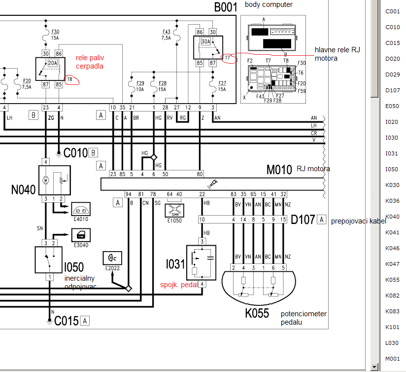

V ramci startu sa vyskytuje rele T18 a T6, zopnute rele T7 sa tam nevyskytuje, ani T8. Ked ma o tom niekto viac sajn ako ja, tak nech to prosim zhodnoti. Popis startu:

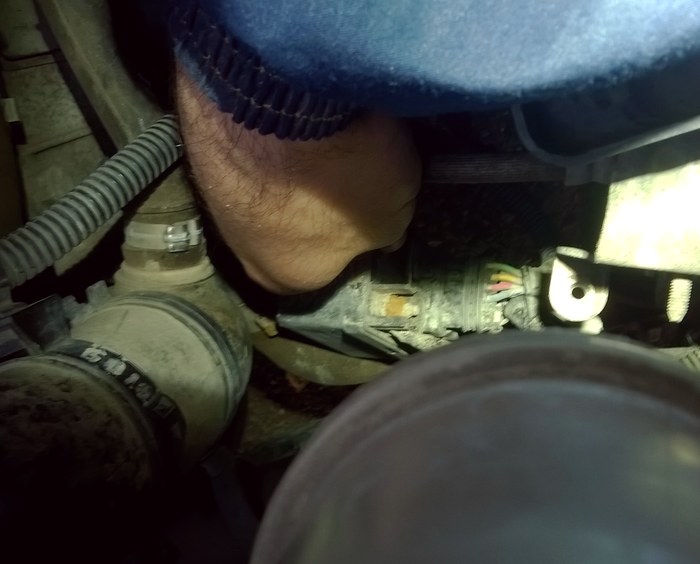

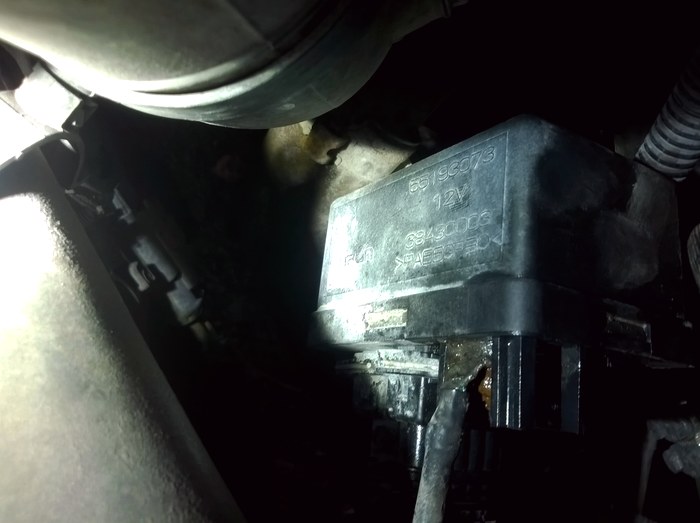

Ked nastartovalo, tak bez problemov, akurat pri vypnuti motora bezal asi 2-3x dlhsie ako normalne, kym sa zastavil.
Poistkova skrinka je ok, mal som ju von, nikde hrdza ani nic zhorene.
Nie je to chyba body computera, chyba je v tej skrinke na fotke - nakoniec som zistil, ze je to riadiaca jednotka zhavicov.
Do nej ide signal pre zhavice, vody v palivovom filtri (preto chybova hlaska v ECU) a este nieco dalsie.
Viz. fotky. Ma to separatny napajaci kabel a signalove vodice. Napajaci je zhrdzaveny. Teda bud to cele nema stavu; ale skor je pravdepodobne ze vnutri tej skatule nieco odislo a robi skrat na zem.
Dalsi problem je, ze za 2,5 dna "to nieco" vybilo bateriu tak, ze mala 6.8V; bez zataze vystupala na 8.5V. Dufam, ze neodisla; nabila sa v poriadku na 12.4V stabilnych.
Este odmeriam odber mA na prazdno. Ta chyba sa zrejme pomaly prejavovala dlhsie, lebo som si vsimol, ze ked auto nastartujem az za cca 4-5dni oddychu, tak citelne tazsie startuje. Tzn nieco si odcucavalo viac, ako bolo zdrave.

Jo tahle krabička je pěkně umístěná na držáku baterky , spíš pod baterkou a když nemáš kryt pod motorem a přidají se k tomu páry co jdou z baterky nebo nedej bože elektrolit tak je vymalováno.
