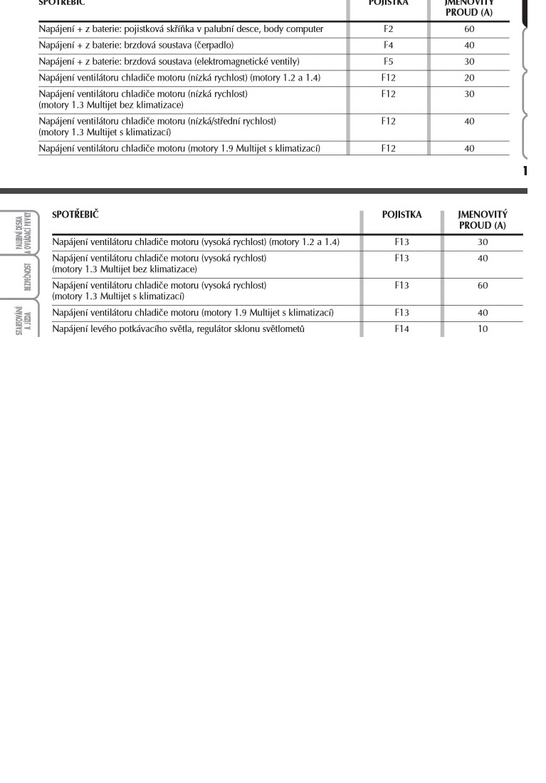

pojistná skříňka - kam s pojistkou
Dobrý den.
Mám prosím dotaz k pojistkové skříni pod kapotou motoru. Mám fiat gp 2006 obsah 1,2 a vytáhl jsem pojistku F12 nebo F13 jednu z nich a nevim do kterého slotu ji vrátit. Poradí mi prosím někdo ? pomohlo by mi i foto kdo má 1,2 pojistkové skříně. Moc děkuji.Karel
- Zdenda
- Abarthář
- Příspěvky: 902
- Bydliště: Lucany nad Nisou
Re: pojistná skříňka - kam s pojistkou
bucifal-cz
- kolemjdoucí
- Příspěvky: 2
- Registrován: pát lis 04, 2016 16:23
Právě že tam je jen návod k mému Puňtovi.... ne co kde má být zastrčené
Tak právě newím jestli jsem vytáhl z f12 nebo z f13 tu pojistku
- f3.jpg (122.93 KiB) Zobrazeno 8363 x
