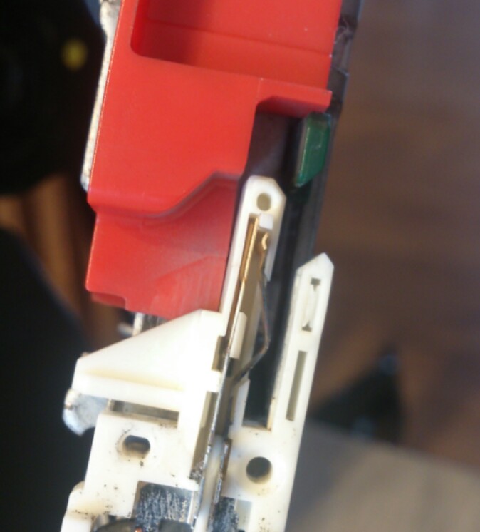

Re: Signalizace nezapnutých pásů
Příspěvek od chlorman »
Mel jsem stejnej problem, rozpojeni kabelu nepomohlo ani zadne propojeni dratkem. Tak jsem pas rozdelal a vycistil bordel co se uhnizdil mezi kontaktama a vse uz slape jak ma. 8)
many-123
Registrován: pon kvě 26, 2014 15:48
Příspěvek od many-123 »
Jak se prosím rozdělává ten pás na vyčištění?
chlorman
Příspěvky: 2
Registrován: stř kvě 21, 2014 23:03
Ty dva plasty jsou k sobe slepeny, takze jsem vzal co nejsirsi sroubovak a od spoda jsem to od sebe pomalu rozevrel az to povolilo. Jinak sedacky jsem mel kvuli tomu venku.
