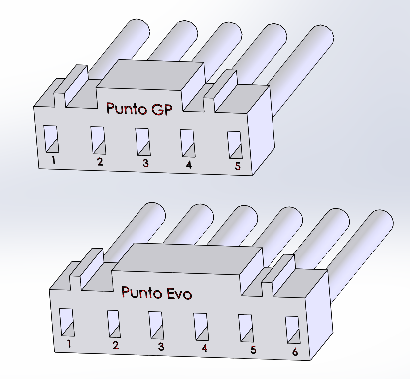

Upgrade zadních lamp na verzi Evo :wink:
Instalace v pohodě, stačilo přepinovat původní konektor na šestipinový (pro zájemce - Fiat Ducato byl dárce) a připojit. Eliminace chybové hlášky elegantním způsobem - na LED přívod levého světla jsem paralelně připojil balastní 10W žárovku a schoval ji do zadního sloupku do dutiny. Funguje 100%, na druhé světlo není třeba dávat nic.
Jinak pro zajímavost: parkovačky nejsou pod žádnou pojistkou - napájeny přímo z body computeru, přední a zadní po extra větvi. V případě zkratu nebo přetížení BC okamžitě odstaví napájení. Po vypnutí a zapnutí zapalování se světlo opět rozsvítí. (podařilo se mi šlehnout drátem o kostru :D ).

Chápu teda dobře že jsi odpinoval 4Pin a ty piny jsi nastrkal do toho konektoru u svetek z EVA (5pin) a jedno políčko zůstalo prázdné.? mohl bys říct jaké? udelal jsem takovy obrazek vim ze je to uplne jak pro tupy ale moc by mi to pomohlo nechci davat autoelektrikari 1200 za zapojeni dik moc napis jake cisla k jakym a na jaky mam dat tu zarovicku
Děkuji moc

postupoval jsem částečně podle tohoto návodu. Jinak jsem stejně pro jistotu odměřil, co je který drát z konektoru Grande a podle EVO světla jsem napinoval ten nový. Jeden pin z trojice, která se týká jen diodové trubice zůstane neobsazený.
link: http://www.fiatforum.com/grande-punto-g ... gars1.html

ty trubice nejdou pripojit ze bych je napojil na 12v co by vedlo s pozicniho svetla?

Obrázek konektoru na Grande je špatně, je čtyřpinový. Evo má 6-ti pinový, ale protikus ve světle má vyvedeno jen 5 vidlic, jedna tam chybí. A z těch 5 stačí napojit jen 4 (máš jen 4 dráty) koncák, brzdové, blinkr a společná kostra. Takže pro upřesnění, v konektoru EVO budou neobsazené 2 pozice.
Od trubice jsou do výstupu na lampě vyvedené 2 piny, ale na přívod koncových světel se připojuje jen jeden. Až rozebereš světlo z Eva, tak ti to bude jasné.

Jo jeste ty trubite taky mohou svitit?? nebo ty jen maji roznest to svetlo od tech diod.? jestli ty trubice maj svitit tak by to slo propojit s pozicnima svetlama a svitilo by oboje ne.?
