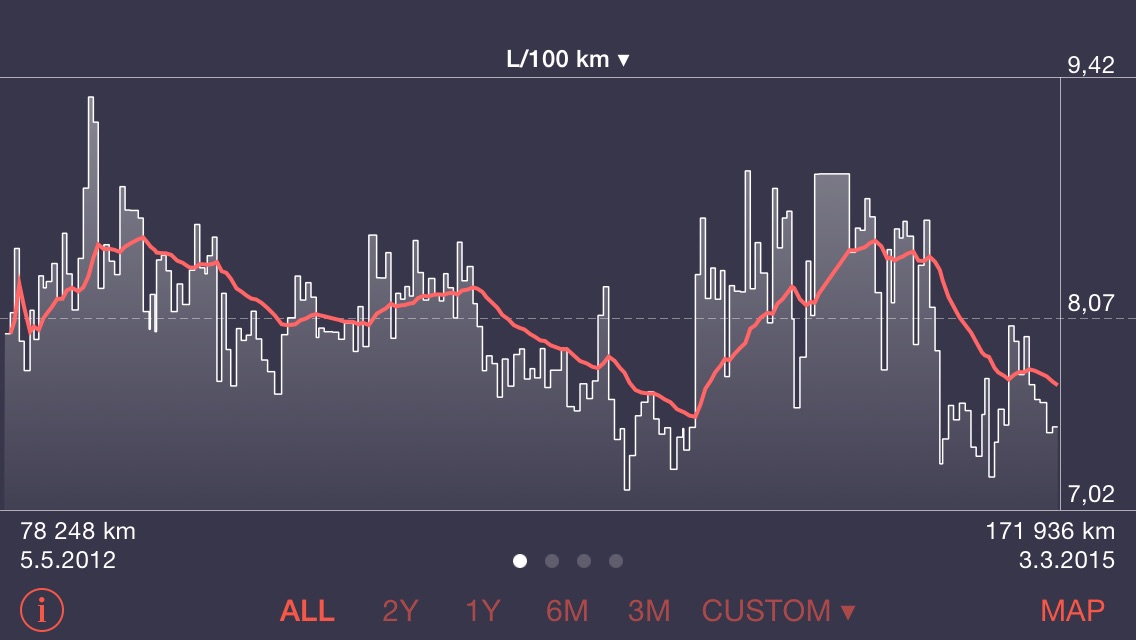

ak sa mi podari dam sem fotky mam na to appku a je to celkom zaujimave kedze si to uz neaku dobu pisem.
ak niecomu nerozumiete opytajte sa.
ak chcete aj neake ptazky tak kludne.
- image.jpg (76.62 KiB) Zobrazeno 11883 x
- image.jpg (83.19 KiB) Zobrazeno 11883 x
- image.jpg (82.72 KiB) Zobrazeno 11883 x
Re: LPG
este posledne statistiky
- image.jpg (152.23 KiB) Zobrazeno 11884 x
