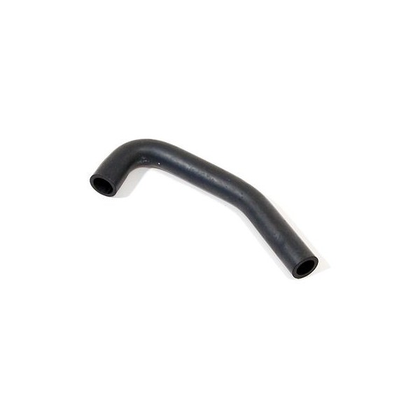

Když jsem byl před dvěma lety na srazu Punt na Slovensku, tak tam byl borec s upravenou 1,2i. Fakt náhdera, přímé sání atd. Ptal jsem se ho co udělal s těma dvouma hadicema co jedna jde ze spod motoru do vzuchového sání a druhá jede zvrchu motoru tamtéž. Omlouvám se, nevím přesně jak se ty hadice jmenujou. A on že je prostě zrušil. Co by se stalo kdych tu hadici zaslepil? Jestli olej zdrhá tudy, tak by to po čase muselo jít poznat.

Chci se zeptat, jak se jmenuje ta hadice co vede u 1,2 z víka motoru do airboxu? Taková krátká hadice, je to myslím odvětrávání víka motoru či něco takového. Najde někdo odkaz ke koupi?
Díky moc
Re: Spotřeba oleje
odvetravanie klukovej skrine. a tym ze to zaslepis tak ten tlak co sa tam robi unika inymi cestami a tolko oleja ti zas tade nejde aby si sa bal ze nebudes mat v motorovom priestore olej.

Čau já to vyřešil tím že jsem koupil hadici na favorita nebo felicii a nasadil místo původní je průměrově totožná a svůj účel splní. Stojí pár korun
Mara87 píše: pát led 13, 2017 16:08 Chci se zeptat, jak se jmenuje ta hadice co vede u 1,2 z víka motoru do airboxu? Taková krátká hadice, je to myslím odvětrávání víka motoru či něco takového. Najde někdo odkaz ke koupi?
Díky moc

A jak se jmenuje?

HADICE ODVZDUSNOVACI
Je to tahle pasuje skvěle a za pár korun
Mara87 píše: stř led 18, 2017 6:58 A jak se jmenuje?
