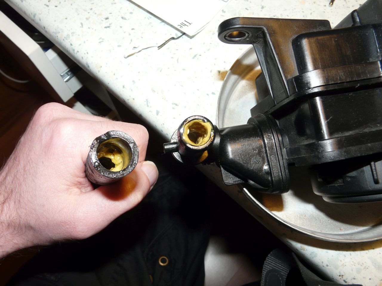

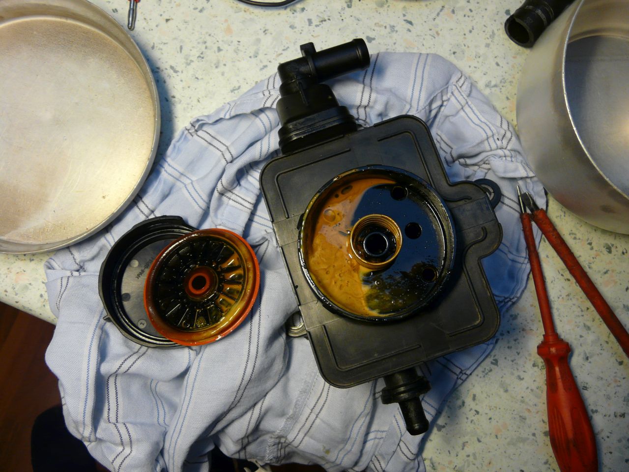

separator po 10000km od posledniho vycisteni :( fakt si myslite, ze tohle udela olej s vodou? To blato to casem uplne ucpe + je to samozrejme plne i uvnit a ucpe to kanalky kteryma ma olej ztekat zpet do motoru. Finalni stav je, ze se ucpe komplet a zacne se tlakovat klikova skrin.
Btw voda s tim asi bude souviset, po tom co jsem dojel a separator vyndal, vytekklo z nej (prekvapive) dost vody. Akorat se me nezda, ze druha slozka je olej.

Re: Motorový olej
Napsal: ned kvě 15, 2016 22:33
Klasická emulze voda - olej. Nic víc v tom nehledej.
