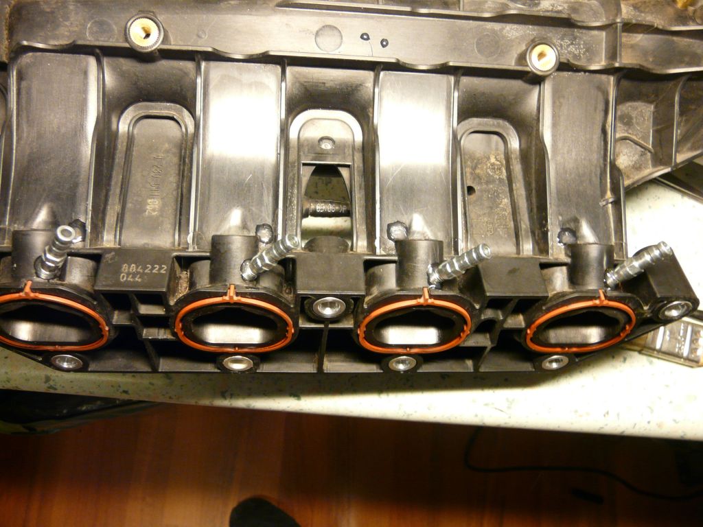

Tak takhle to vypada. Funguje to vyrazne lepe nez puvodni umisteni trysek (jsou patrne zalepene diry). Tri valce jedou fakt pekne, neni rozdil mezi benzinem a plynem, ale jeden valec zlobi, zlobil i s adapterem a zatim nemuzu prijit na to proc.

Dneska jsem byl odladit mapy LPG a navrtane sani z predchoziho postu je cesta k uspechu u tjetu (asi i starjetu). Neni poznat rozdil mezi palivama, tjet jede na LPG jak strela. Mam tam jediny problem, prekvapilo me jak je LPG citlive na bohatost, mam chiplej motor a u 4000rpm pod plnym plynem se benzinova jednotka zblazni a zacne tam pumpovat silene benzinu a lpg ten pomer neda - to byla pricina proc to skubalo. Ladil jsem to podle napeti na lamba sondach, ten skok v davkovani benzinu je na nich krasne videt a s tim co se da nastavit na magic ridici jednotce se me nepovedlo to vykompenzovat. Sirka vstrikovacich pulzu se navic dostane mimo oblast map ktere na magicu maji :(. Proste to asi v 4500 rpm ECU strasne uleje a lpg pak zacne vypadavat, benzinu to nevadi. Mozna je na vine ridici jednotka lpg, protoze se ji slejou pulzy do stavu otevreno a ona to pritom musi na LPG ochudit... Nakonec jsem se na to vykaslal a zapnul jsem aby se nad 4000 prepla na benzin. Tohle byl jediny problem ktery byl, mozna je na vine chiptuning, kdovi proc to tuner takhle nastavil.
Takze tjet na lpg jede paradne, neni poznat rozdil, zadne skubani, chcipani, krasnej volnobeh.

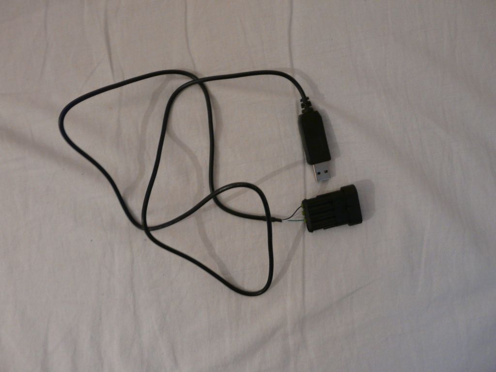

Jo a kdyby jste nekdo potreboval servisni kabel na LPG jednotku, staci koupit tohle http://www.ebay.com/sch/i.html?_trksid= ... &_from=R40
Blaznivej cinan to prodava za 40 kacek i s postovnym. K tomu se koupi jen konektor (v pripade magic je to 4 pinovy superseal) a mate USB kabel hotovej. V nouzi staci jen dratky strcit do konektoru v aute, gnd na gnd (cerny), tx a rx metodou pokus omyl zjistit ktery kam a napajeci se nezapojuje (cerveny).
