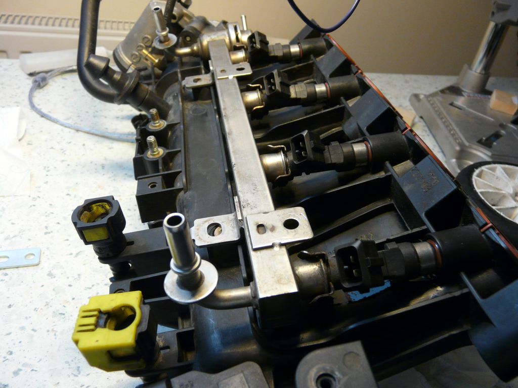

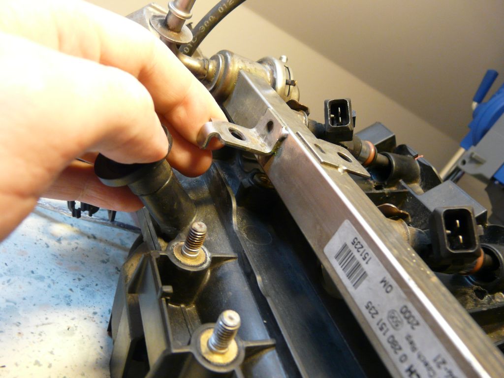

Pořídil jsem LPG a je to katastrofa, šílený problémy s tjetem. Seltino tady kdysi dával fotky s adaptérama pod vstřikovače, ale ty zase komplet rozbijou uchycení vstřikovací lišty a dost se vyhnou benzínové vstřikovače. Co s tím? Jak si s tim poradili odbornící v servisu?
Takhle je to umistěný normálně
S redukcema

ale jo, s tema redukcema to celkem fungovalo akorat to nejde sesroubovat :(. Pokusne jsem navrtal jeden valec do komurky kde je umistenej benzinovej vstrikovac a dneska to pujdu testnout - melo by to byt hodne podobne jako ty adaptery. Neni duvod aby to nefungovalo, tjety na LPG fiat prodaval, viz test LPG linei na auto.cz.

Mam to tri tydny a uz tri tydny jezdim druhym autem :) Pri instalci me plynar znicil dvouhmotu, kolem 4-5k rpm byly vypadky motoru, proste to skubalo a setrvak to nedal. Pomerne draha zkusenost - lezt do servisu kde to auto v zivote nevideli neni dobrej napad, ruzne ulamal prichyty / svorky protoze nevedel jak je rozdelat, ten setrvak a nejhorsi je ze to nefungovalo a zjevne hlavne proto, ze umistil blbe vstrikovaci trysky. A dalsi vec, neverte plynarum ze je to OK kdyz navrtavaji sani na aute, jsou to lini vepri, do sani napada strasnyho bordelu pri vrtani der / rezani zavitu.
Posledni tuning s tryskou navrtanou do komurky vstrikovace dopadnul dobre (volnobezi to dobre), takze jsem vcera predelal i ostatni valce a o vikendu bych to mohl dat cele do kupy a uvidi se jak to bude jezdit.

tkupilik, tak zkus nechat vyrobit z mosazi redukce na míru, aby byly nižší. Šikovný soustružník to má za 5 minut hotové a naletovat odbočky na plyn taky půjde v pohodě. Tím by ses měl dostat se vstřikovací lištou na přijatelnou úroveň, aby nebyly vykřivené vstřikovače a pro uchcení lišty se dobastlí nějaký mezikus, aby to šlo na původní šrouby. Případně nech ty redukce co máš a uchcení lišty pořeš tím mezikusem. (pokud je tam ve finále kolem lišty místo)

Jarous: navrtal jsem vstrikovaci trysky do sani, do valcovych komurek do kterych jsou vsazene benzinove vstrikovace. Melo by se to chovat jako ty adaptery, je to prostorove skoro stejne. Vecer to hodim na auto a uvidi se, pak sem dam i fotky pokud to bude fungovat.
