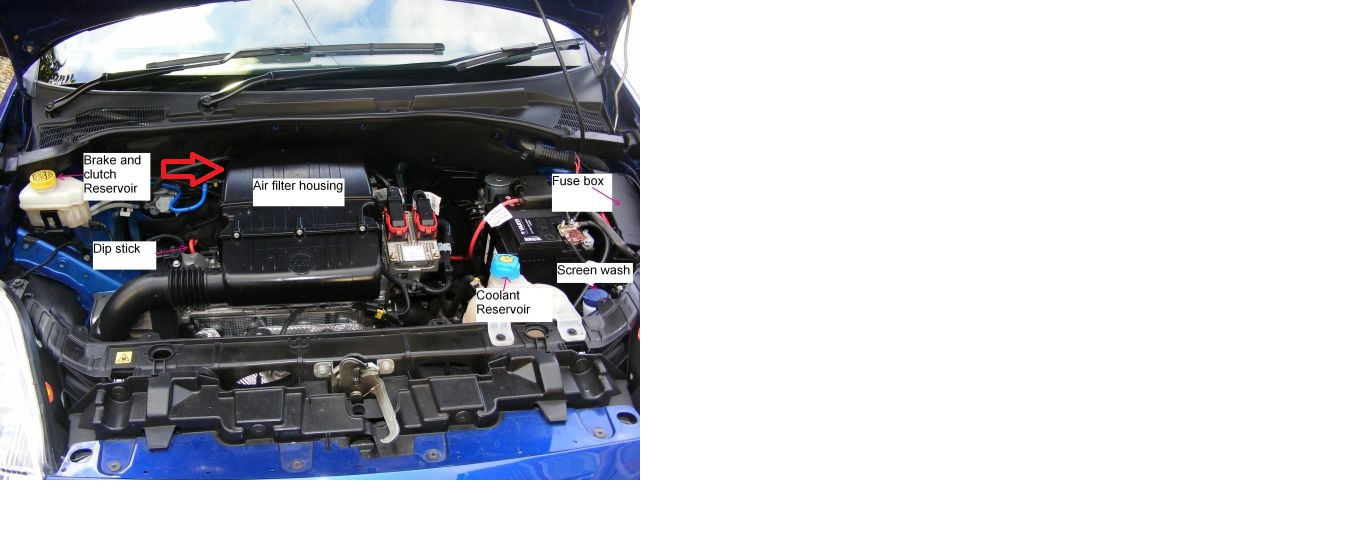

jeník1 píše:Zdravím. Když otevřu kapotu, kde ten MAP senzor je?
MAP senzor global.jpg (118.8 KiB) Zobrazeno 6053 x
vedľa vzduchového filtra po jeho ľavej strane vzadu, vidíš ten modrý drôt? tak v tých priestoroch na sacom potrubí
MAP senzor.jpg (108.22 KiB) Zobrazeno 6053 x
