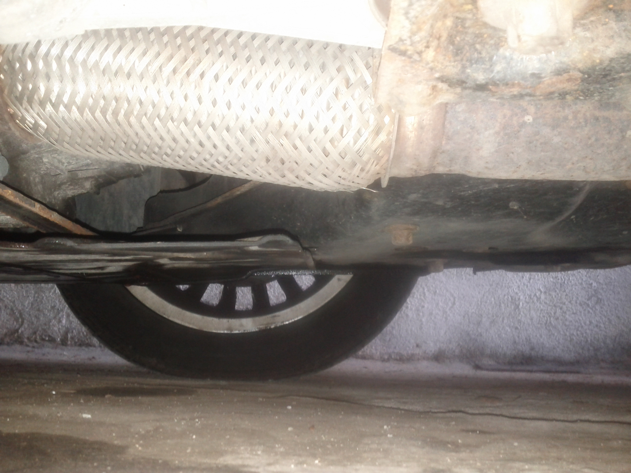

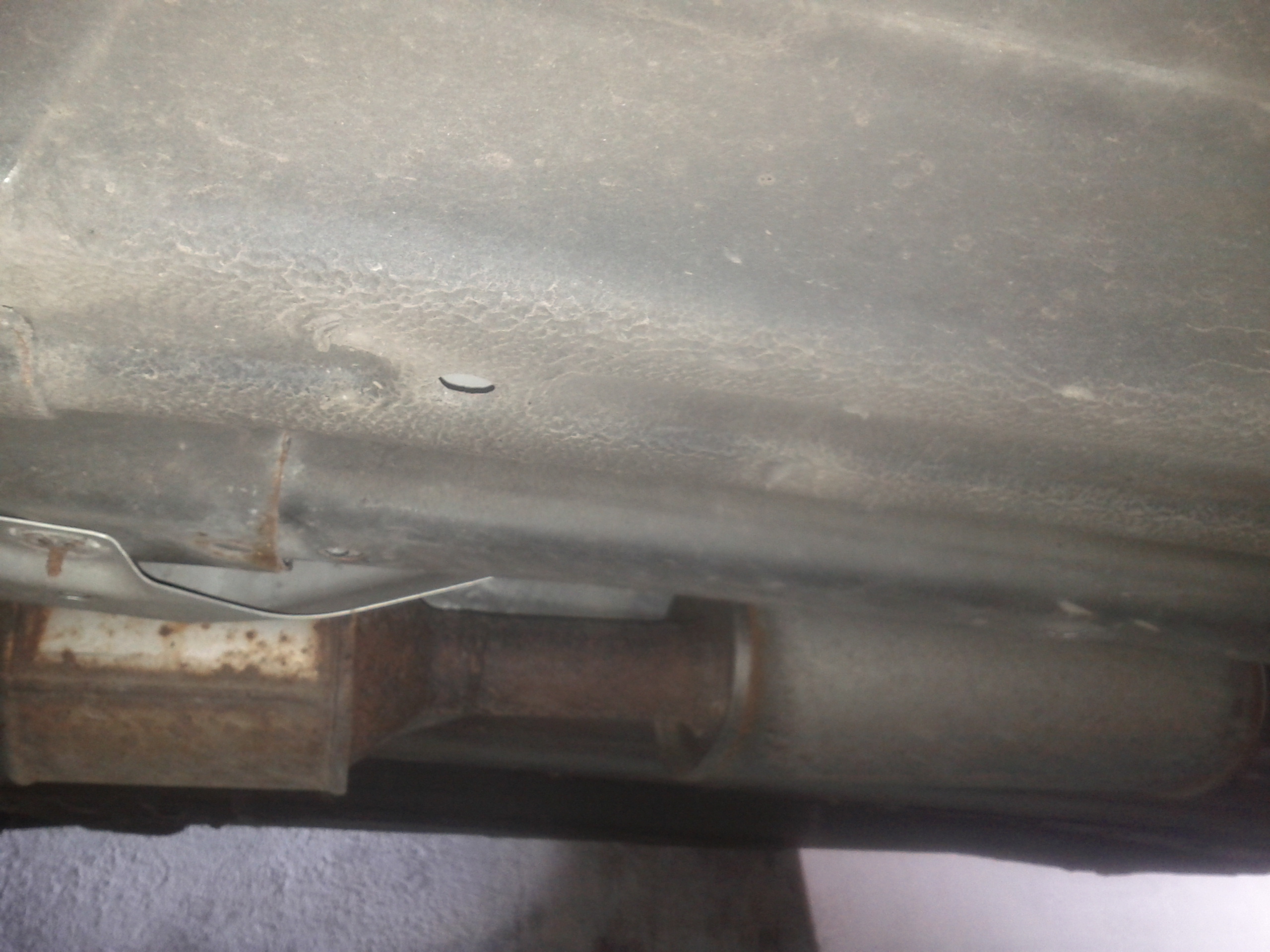

Ahoj, má moje auto DPF nebo ne (je na těch fotkách DPF nebo ne)? Je to 1.9 JTDm 88kW. Když jsem se zkoušel napíchnout na ECU, tak mi zobrazí vše, kromě věcí co se týkají DPF, ani kontrolka na palubní desce není
- IMG_20150418_145158.jpg (1000.9 KiB) Zobrazeno 12516 x
- IMG_20150418_145208.jpg (1.01 MiB) Zobrazeno 12516 x
- IMG_20150418_145237.jpg (1.14 MiB) Zobrazeno 12516 x
Re: Motor 1,9 MultiJet (dotazy, rady, závady,...)
Tak je vidět, že tohle fórum opravdu žije. Tak si odpovím sám. Není to DPF.
