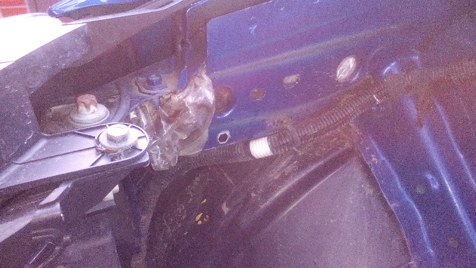

Měl bych malý dotaz. Není to úplně podběh, ale jedná se o pravý blatník kousek nad podběhem.
Delší dobu mám problém, že mi problikávají při jízdě potkávací světla. Dělá to většinou při zapnutém blinkru. Světla na zlomek vteřiny zhasnou a rozsvítí se.
Dnes jsem to trochu kontroloval, jestli nejsou nějaké propálené dráty nebo tak, ale všechno bylo vpořádku.
Ale v pravém blatníku jsem našel hned za světlem nějaký igelitový sáček nebo obal, který byl v dutině blatníku a něco v něm je. A kromě toho v něm byla taky voda, která prokapávala.
Otázka zní - je to něco důležitého nebo co vůbec může v té dutině v obalu být? Nerad bych to třeba rozřízl a zjistil že to má nějaký důvod.
Pro ilustraci přidávám foto
Předem děkuji za odpovědi

to je na odhlucnenie toho nosniku aby sa nesiril zvuk do kabiny . je v tom pena a mal by byt uplne vzadu zasunuty. na druhej strane to mas tiez.
a tie svetla.... skontroluj konektory a ukostrenie reflektorou. to byva najcastejsi problem.
