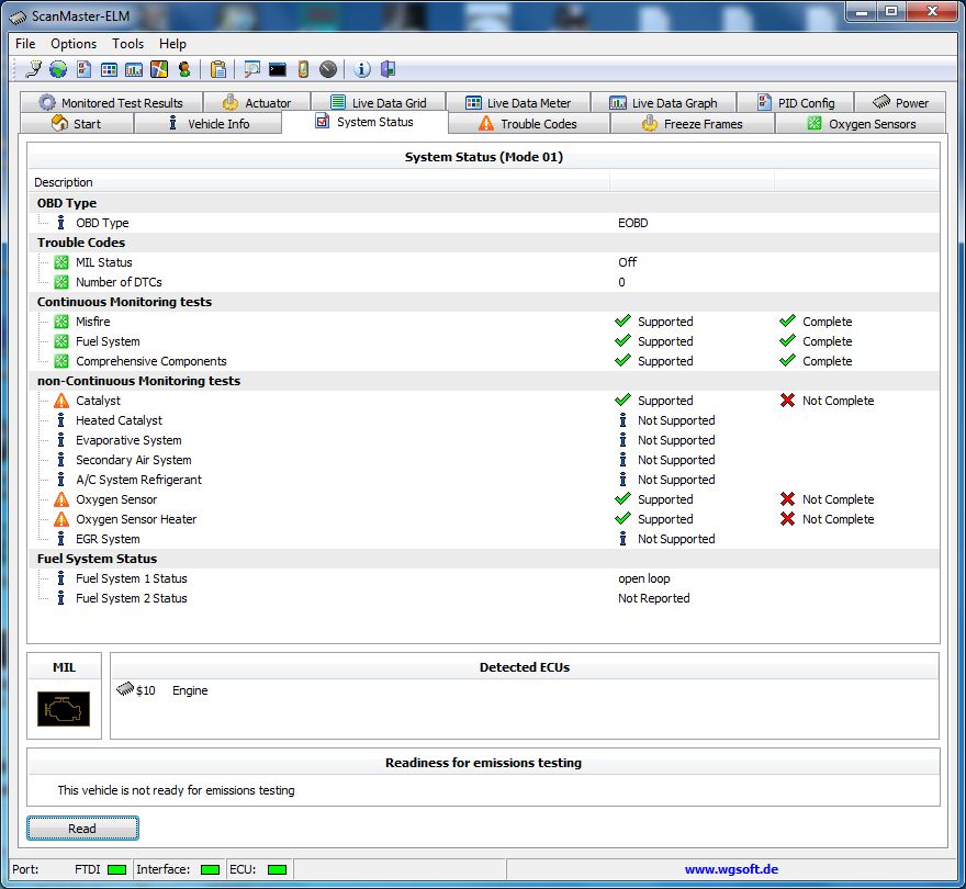

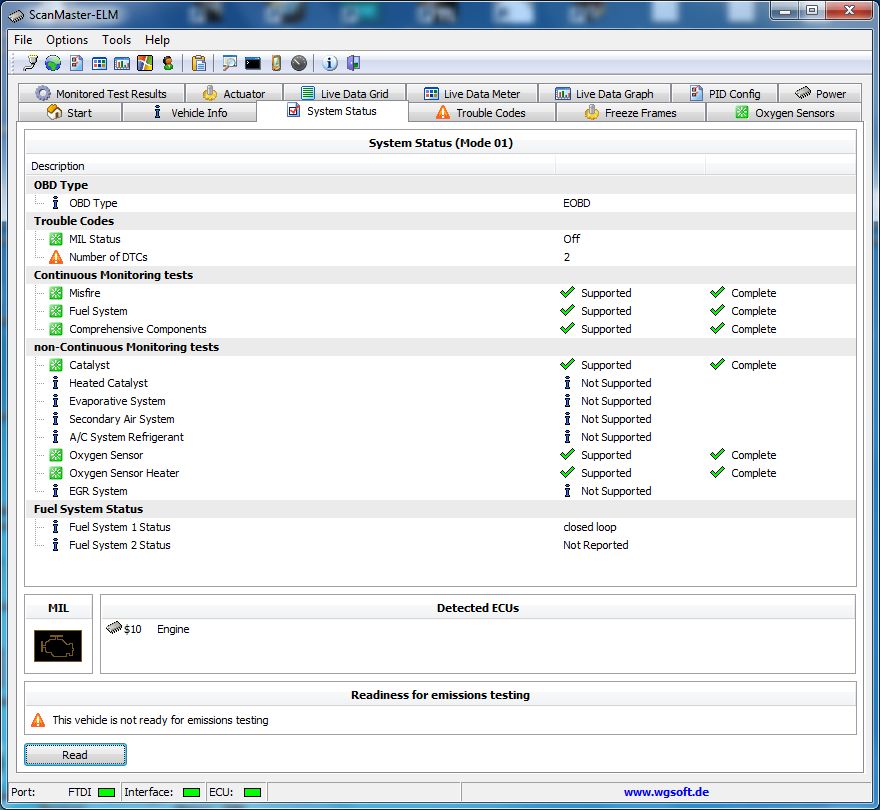

Vzal jsem diagnostiku a docela jsem byl prekvapenej, taky bych neprosel... pravdepodobne proto, ze byly ulozeny chyby i kdyz check engine nesvitila (jedna chyba byl senzor na klice kdyz jsem delal rozvody a druha italskej MAP z druhovyroby kterej jde obcas pres limity napeti ktere jsou nastavene v ECU). Nejvetsi sranda byla, ze ty testy nedobehli ani po 50kilometrech (test katu a kyslikovych sond, asi musi auto projit studenym startem, teplej jsem udelal).
Btw program je scanmaster, jde upiratit a funguje se stejnym kabelem jako multiecuscan.
Puvodni stav s ulozenyma chybama
po vymazani chyb (stejne po ujeti 50km)

No je to udělané pěkně na ......... jakákoliv kravina co nemá vliv na emise a už tě vyrazí.
Grande Punto 1.3 MultiJet 16V 90PS BLU MAGNETICO
Re: Filtr pevných částic
Taky nám vyrazili autobusy z emisí.
Nakonec od toho ustoupili, stačí když nesvítí aktuelní chyba, třeba u iveca máš v paměti chyby okolo emisí které se sami smažou až po 10tis. provozních hodin, takže bys prostě nebyl schopen emise udělat ani náhodou.
To samí platí i u osobáků.
Jinak jak jsem psal týká se to vozů 10/2007 a mladších.
