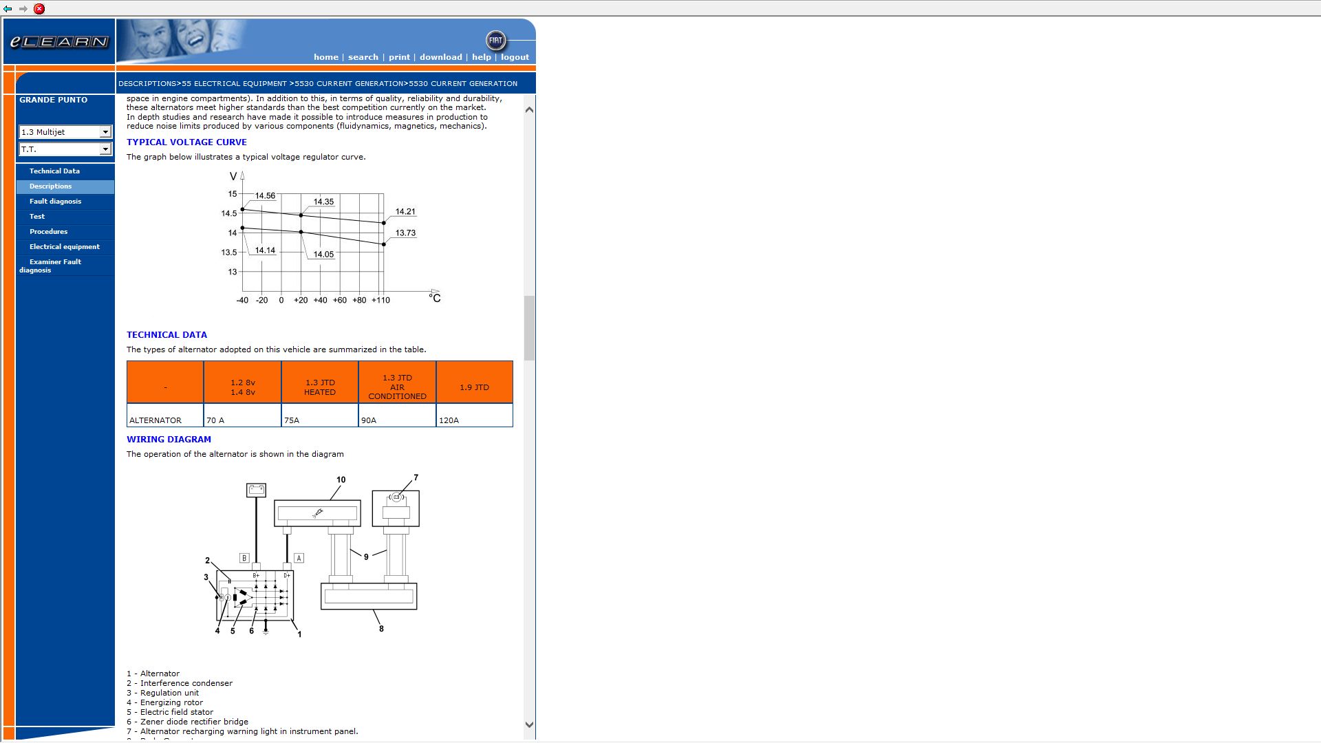

tohle je elearn primo na naftu. 13,8V je malo, takze muzes zacit s timhle problemem... me to prijde jako altik KO

Elearn mam, prave ten graf som pozeral, lenze to je pre modely Puntakov 2005-2008, moj aktualny alternator je 2012. Co som niekde nasiel, su alternatory, co davaju nominalne 14.4V vystup a take, co davaju 14V. Cize v reali cca 14.1-14.2 a 13.7-13.8.
