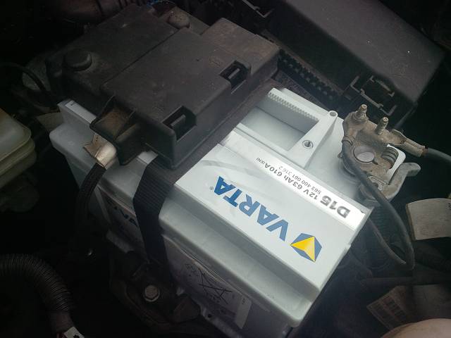

Tak GéPéčko má novou baterku a startuje zas jak za mlada
Pro jistotu si nechávám od alarmu každou hodinu posílat hodnotu napětí na baterce, jestli náhodou něco, nedělá něco, co nemá.
- IMG_20150218_161020.jpg (37.31 KiB) Zobrazeno 12575 x

Tak žádnou použitelnou vazelínu nevlastním a kuli tomuto ji ani nehodlám pořizovat. Kontakty na baterce jsou nové s těmi jsem nic nedělal a kontakty v autě jsem důkladně mechanicky očistil a plochy dotyku jsem přejel smirkovým papírem, aby tam nebylo nic zoxidovaného. Podle mých zkušeností je to takto OK.
Jinak co se týče baterií, tak rodičům jsem kupoval do Felicie (1.3 MPi) autobaterii Akuma 72Ah, kupoval jsem ji 21.03.2008 za 2809Kč a stále funguje. Do Fiatu Panda (1.2 Dynamic) jsem kupoval autobaterii VARTA Silver dynamic 54Ah , C30 a to 22.02.2012 za 1598Kč. No a dnes jsem do GéPéčka koupil autobaterii VARTA Silver dynamic 63Ah , D15 za 1837Kč. Teď když na to koukám, tak mi ty baterky umírají všechny na přelomu února a března.
