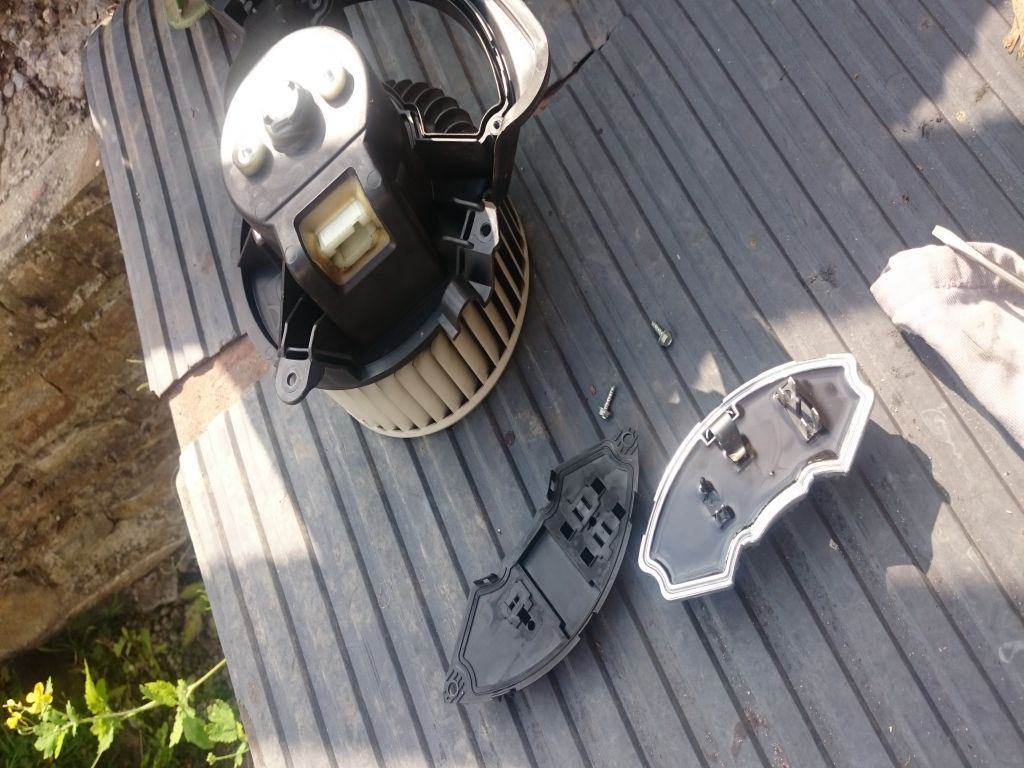

Ahojte, mám podobný problém ako peta na predošlej strane. Cca pred mesiacom som si všimol, že ventilátor klímy si sám od seba pridáva/uberá otáčky, bez toho aby sa otáčky menily na displeji. Aj pri automatickom režime aj pri manuálnom nastavení otáčok. Ventilátor som mal rozobratý, no na nič som neprišiel. Nevie niekto poradiť, kde hladať chybu? Bojím sa aby nebol problém priamo v RJ klimatizácie :eh
Re: Klimatizace
Napsal: úte říj 04, 2016 8:27
Ahoj, to me dela taky... jsem na draty k vetraku pridal rele (nezavisle topeni) a od te doby to takhle zlobi... kdyz se vetrak zblazni, staci zasmrdlat s dratama k vetraku a zase se sklidni. Tzn zamerit se a ocistit kontakty mezi motorem a tou krabici co je zasroubovana do vetraku a zkontrolovat ostatni kabely. Vubec me nenapada co tam fiat mohl udelal, ze to dela takove skopiciny kvuly relatku v dratech motoru :/
