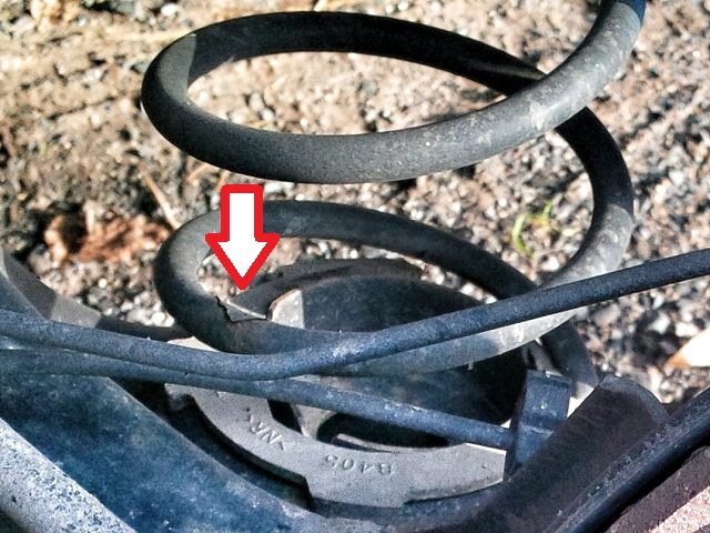

Snažím se dělat podrobnou fotodokumentaci a teď jsem na jedné fotce narazil na toto. Není to začátek konce? Jako z fotky těžko soudit, ale nepřipadá mi, že zrovna tady by se mohla loupat barva.
Re: Pružiny
...a představ si, že zrovna to co je na fotce, je oloupaná barva.
Re: Pružiny
Tak to je dobrá zpráva pro moji peněženku :wink:
Pořádně to zkontroluji až budu na jaře měnit zase kola, teď se k tomu nedá rozumně dostat.
