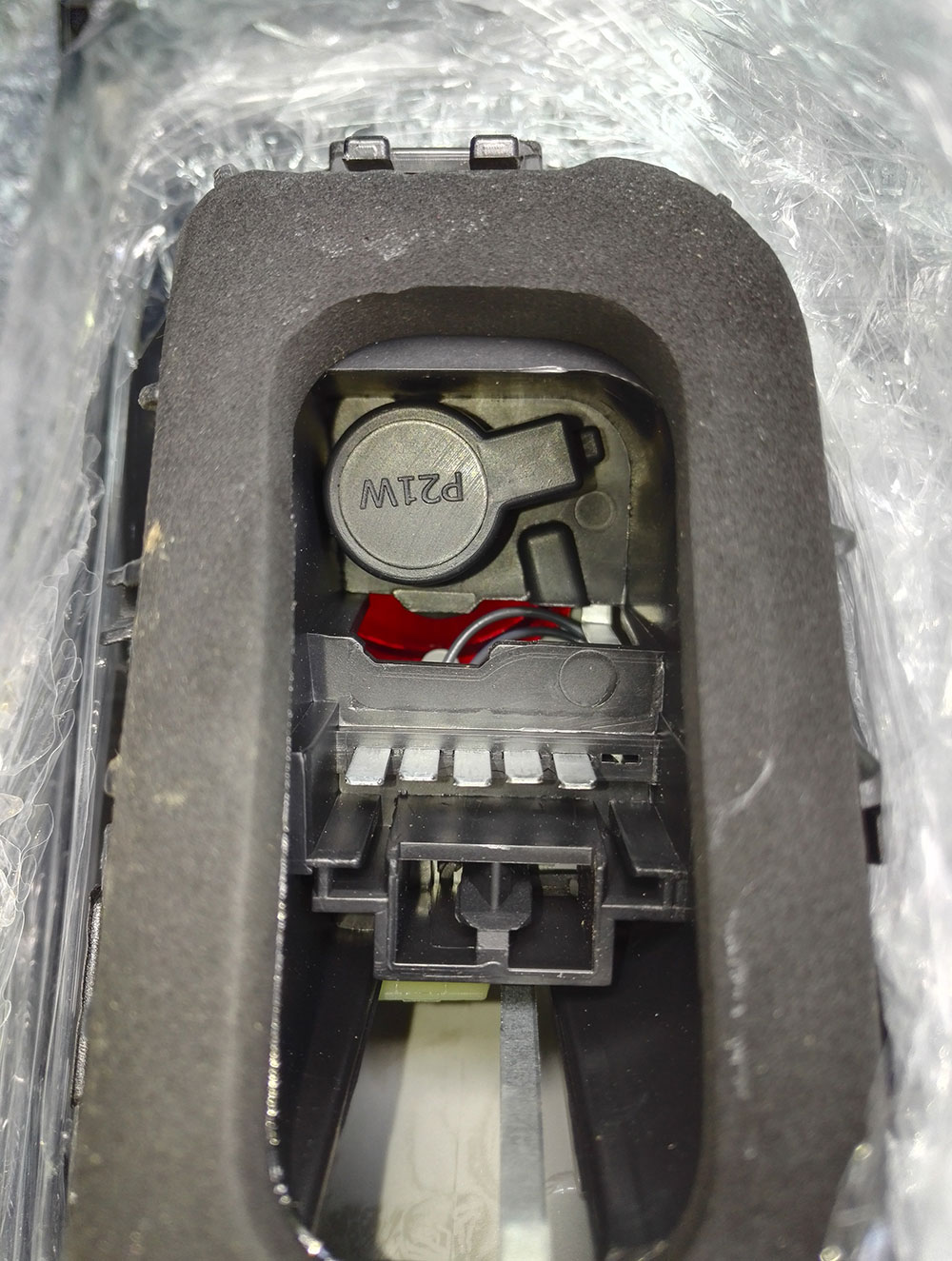

no ono je to jeste vtipnejsi :-) z vrakace mi poslali jedno svetlo s tm konektorem, na ktery pasuje konektor z punta II a druhe svetlo, ktere ma pozmenenou patici, ta je prisroubovana a je tam ovalny 5pin konektor, podobny jako je treba na mlhovce.. foto prikladam. Takze na jedno svetlo konektor mam a na druhy ne :-) resim to jeste s vrakacem, pry to nekontrolovali, premyslim ze jim to hodim na hlavu. Sehnal jsem jeste jeden vrakac, kde maj vrak eva se svetlama i konektorama, pokud z toho prvniho nebudou vstricni, vratim jim to a vezmu to komplet z toho druheho. No myslel jsem ze jsou svetla jen s jednim typem konektoru ale to by nebyl fiat aby zase neco nezmenil :-)

když jsem pořizoval já zadní světla z EVA tak jsem zašel na vrakáč a sehnal konektory pro EVO, ale dej si pozor, světlo si radši vem sebou pro kontrolu, protože z prvního eva konektor nepasoval. Ale mám pocit že ty konektory jsou drohé, pokud si pamatuju dobře, za jeden chtěly 400kč. Ale nechtěl jsem lítat všude možně, tak jsem to za tu cenu vzal. Pak ještě nějaký kačky servisu za přepinování.

dik za info. no ja resim s vrakacem, ten problem ze mi poslali kazdy svetlo s jinym konektorem. uvidime jak to dopadne. Zapojeni si pak udelam sam to by nemel byt zadny problem. ten starsi konektor je v pohode, je stejnej jako na puntu II. ale ten novy nikde neni.. resp. zborenych evicek na vrakaci moc neni :-) uvidime snad se mi podari vse sehnat a dotahnout vymenu do konce.
