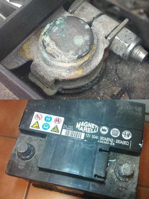

Takže dnešní příhoda, v klidu si sedím v jídelně a obědvám, když tu mi najednou zvoní telefon, což by tedy neměl, protože mám vypnuté zvuky. Nicméně mám chytré BlackBerry, které ví, že když přijde poplach z mého milovaného GPčka, tak může vyřvávat na lesy, i kdybych byl uprostřed představení v Národní opeře. Čtu si poplachovou zprávu a úplně ve mě hrklo, alarm hlásí "Neoprávněné startování". Hned si nechávám poslat celou diagnostiku i s polohou a žhavým telefon, abych zjistil, zdali je někdo doma a tedy GPčku na blízku. Nejblíže je sestra, je tedy vyslána na kontrolu s pepřákem a golfovou holí. Naštěstí auto je na svém místě, zamčené a nikde nikdo. Krvavá řežba golfovou holí v oblaku pepřového spreje se tedy nekoná.
Z diagnostiky na dálku zjišťuji, že na baterce v autě prudce pokleslo napětí na 5,7 V, což bylo vyhodnoceno jako nepovolené startování, ostatní senzory nic nehlásí a dle polohy stojí auto pořád před barákem na parkovišti.
Tak jsem teď přitáhl domů, zkontroloval auto, centrál všechno fungovalo, zkusil jsem to nastartovat a ani to neškytlo. Baterku jsem vymontoval a teď ji jdu přeměřit, je to ještě originální baterka od fiatu. Každopádně baterka má skoro 7 let, takže předpokládám že je v háji. Trochu mě zarazilo, jak je sežraná u + pólu. Destilka není dolít kam, v tomto jsem ještě stará škola, jde tuto baterii vůbec nabíjet, nenafoukne se?
Nějaké zkušenosti případně rady, kterou značku autobaterie pořídit?

Pruser je, ze tahle baterka dolit jde a dolejvat potrebuje
me v ni po 4 letech couhali desky u dvou clanku a po roce pak zdechla podobnym stylem. Normalne se odcvaka ten pasek s napisama.

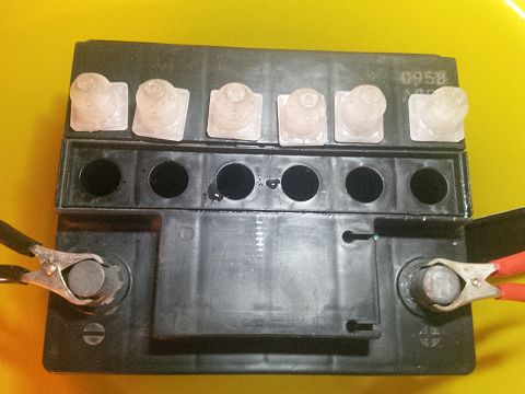

Ha! Tak jsem tu lištu, za pomoci toho úplně největšího šroubováku co mám, vypáčil pryč. Pak jsem ještě vypáčil ty špunty a zběžnou kontrolou zjistil, že sice vody tam je málo, ale žádná deska nekouká. Hustoměrem jsem změřil, že prostřední dvě díry mají cca 10% a ty zbylé pod 5%. Baterku jsem dolil destilkou a dal na nabíječku, uvidí se co to udělá. Nicméně už jsem asi rozhodnut koupit novou baterku, této už nevěřím.
