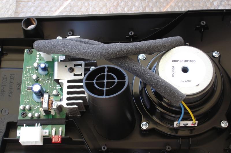

Original subwoofer repruduktor do sub v Grande 199 ma označenie 800133B01093 WK14/06 by Ask
Sobwoofer : 734510428
Vis : 15624411
Rivet : 51760859
tu je navod na inštalaciu original subwoofera do Grande ktore nema subwoofer
http://forum-auto.caradisiac.com/marque ... et1154.htm

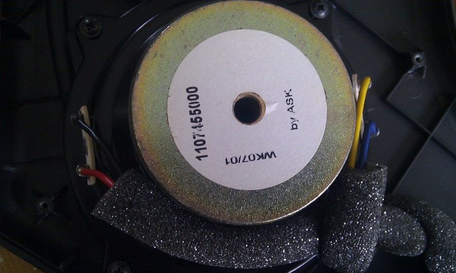

Original subwoofer repruduktor do sub v Punte 188 ma označenie 1107455000 WK07/01 by Ask (dajte do googla)
https://www.elektroda.pl/rtvforum/topic2592920.html
je to dvojcievkovy reproduktor, pohanany stereo zosilovačom, L+P kanal
teda može sa na zosilovač pripojit dva reproduktory jeden dnu a druhy niekde von
tento reprak sa asi bude dat použit ako nahrada za original dvojcievkovy - možno niekde vygooglime lacnejsi
zadat do googla SUBWOOFER 130 mm 90 + 90w 4ohm
https://www.igtek.it/woofer-ciare-cs130 ... p-485.html
https://www.teleprodottistore.it/negozi ... s-130.html
https://www.amazon.it/gp/product/B00EIA ... omanute-21
