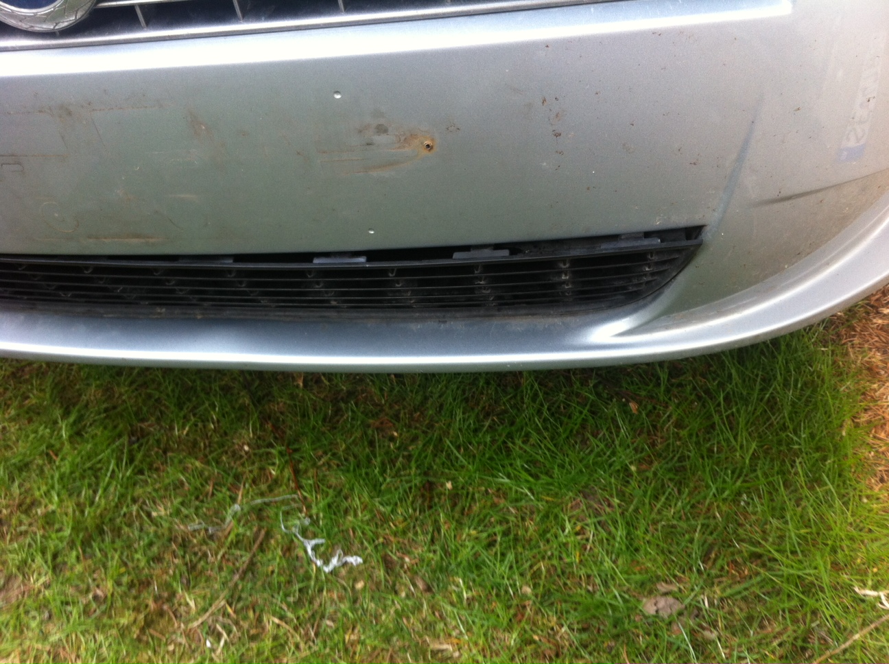

Ahojte, na rodicovskom aute som si vsimol, ze maju spodnu masku vyskocenu. Tak, ze ju tam nahodim a vobec to nejde. Blbe je, ze to nejde ani von, nejaky tip ako to vytiahnut, ked mam vrchnu cast uvolnenu? Nechcem poskodit lak na narazniku, alebo urvat tie blbosti na com to drzi.

On ti totiž pruží ten plast nárazníku, musíš to zevnitř něčím vypodložit a potom masku rukou narazit.
Koukni do celého tématu, někde už se o tom tady kdysi psalo

To som chcel, len nejak som nenasiel miesto na podlozenie vnutri. Ok, presmejdim vlakno, ale nenasiel som tu pri beznom obhliadnuti

Olso, na straně 4 tohoto tématu

Dik, uz som to nasiel :)

zebere silne do toho rukou udeřit. Takto to dělám já, ta masky vyskakuje totiž po čase sama

Nelupe sa ti lak pri tom udere a teda aj prehnuti?
