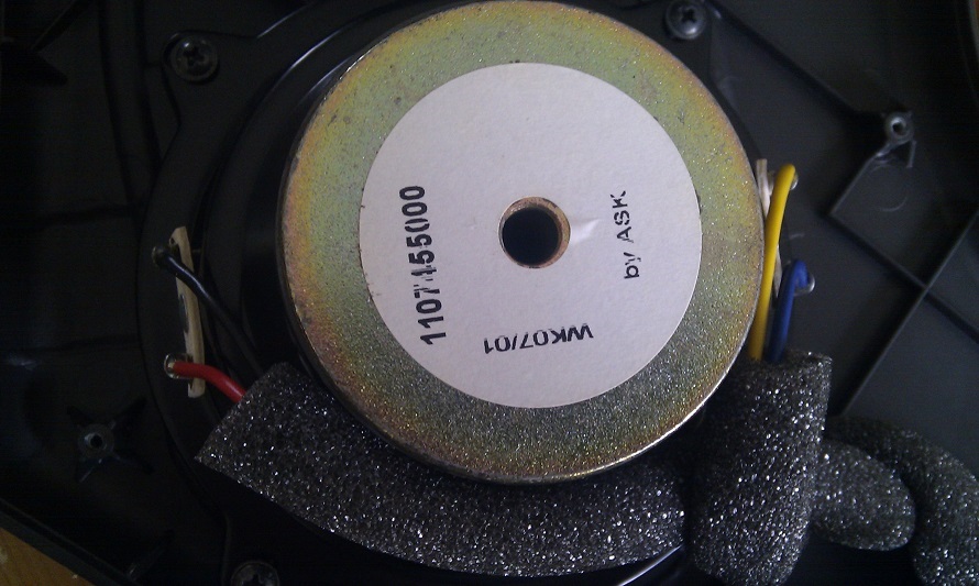

Original subwoofer repruduktor do sub v Punte 188 ma označenie 1107455000 WK07/01 by Ask (dajte do googla)
https://www.elektroda.pl/rtvforum/topic2592920.html
je to dvojcievkovy reproduktor, pohanany stereo zosilovačom, L+P kanal
teda može sa na zosilovač pripojit dva reproduktory jeden dnu a druhy niekde von
tento reprak sa asi bude dat použit ako nahrada za original dvojcievkovy - možno niekde vygooglime lacnejsi
