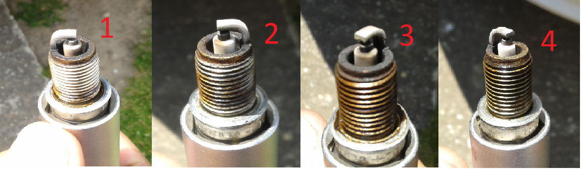

Pozdravujem,
cez víkend som teda vymenil sviečky. Prihadzujem aj fotky sviečok Bosh, ktoré som vybral po 8 mesiacoch. Čísla reprezentujú valec. Zmeral som aj ohmicky zapaľovacie káble.
Kábel 1 dĺžka 24 cm odpor 226 ohmov
Kábel 2 dĺžka 22,5 cm odpor 207 ohmov
Kábel 3 dĺžka 22,5 cm odpor 205 ohmov
Kábel 4 dĺžka 24 cm odpor 215 ohmov - Bol som prekvapený, že tie káble majú taký odpor. Na videách to merali max do 20 ohmov...
S káblami som pohyboval, krútil a odpor sa menil plus/minus 1 ohm, takže káble by mali byť absolútne v poriadku. Po výmene sviečok sa motor trasie rovnako. Čo som si všimol, keď som pozeral na to ako pracuje vzduchová klapka je to, že to pravidelné zachvenie (mimo toho trasenia) ktoré som spomínal, je spôsobené tým, že pootvorí klapku a motor sa tak jemne zachveje potom ju privrie. Meral som aj zvod z batérie. Záporný pól batérie a záporný pól kábla. Nameral som zvod 0,256 A na 10 A rozsahu. Čítal som, že celková spotreba stojaceho auta je tak od 0,08 A až 0,1 A max. (Všetko som to meral bez zapnutých spotrebičov a zavretými dverami). Budem musieť postupne vyselektovať kde je skrat. Možno ovplyvňuje nejakú súčiastku a tá spôsobuje to chvenie motora (resp. možno táto súčiastka to spôsobuje oba problémy). A ak nie, tak aspoň nebude vyžierať baterku. Napadlo ma, či som nemohol trošku zle uložiť motor a to spôsobuje to trasenie (najprv som menil spodný, potom vľavo a posledný som menil pravý silent blok). Na strane prevodovky je motor zavesený tak, že silentblok má na jednej strane cca. 4 mm a na druhej 3 mm dilatáciu. Môžem vôbec takto vychýliť vyváženie motora? Nemal by byť motor vyvážený sám? Možno hlúpe otázky, ale nie som mechanik ani konštruktér...

- Sviečky.png (815.66 KiB) Zobrazeno 10006 x

hm, odpor zapalovacich kabelu je nepodstatny a irelevantni. To co je dulezite je zda nemaji svodovy proud a zda nejsou nekde prorazene. Ani jedno multimetrem nezmeris. Proto je nejjednodusi zpusob diagnostiky zapalovani nic nevymyslet a koupit novy kabely / civky pokud to zlobi. Pokud to zapalovanim nebylo, nevadi, mas to na priste a neskodi to jednou za 10 let / 150tis vymenit preventive.

Z tych fotiek ti najlepsie pali 4. valec podla mna na to ze maju sivecky 8 mes. Neviem naco merias ohmicky kable ked sada NGK vyjde do 30€ a mas pokoj. Ja to menim rovno aj so svieckami a mam klud lebo ked ich tahas von tak idu na prd. Prve co by som spravil tak dal dole dekel na rozvodoch a zaslepku na prevodovke a skusil dat na rysky zotrvak a vacku ci sedi. Potom pozrel kolko meria map senzor tlaku podla toho co najdes na pocasi aky je tlak a aj teplotu vzduchu pri studenom aute niekde v tieni by mala byt totozna s tym co mas teplomer vonku tam kde je auto...
