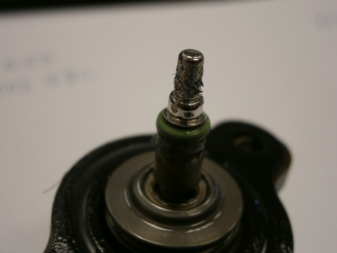

V poslední době jsem se setkal se čtyřmi případy závady vstřikování - přidřené vysokotlaké čerpadlo u tohoto motoru. Pamalu mi to přijde jako epidemie
Mě to potkalo v 90 tis km, další motor 117 a 130tkm. Je tu samozřejmě otázka kvality paliva, ale myslel jsem že čerpadlo CP od Bosche má větší výdrž. Dvě další čerpadla měly únik paliva mikrotrhlinou tělesa čerpadla. Skoro přestávám být fandou tohoto motoru
Pro ilustraci, jak vypadá sítko se šponami regulátoru tlaku paliva

Re: Motor 1,3 Multijet (dotazy, rady, závady,...)
Někde už jsem tu psal, že díly od Bosch do italského auta nepatří
Je to pořád o kvalitě nafty a filtrů paliva.
Tyhle motory kanystr prostě nesnesou.
