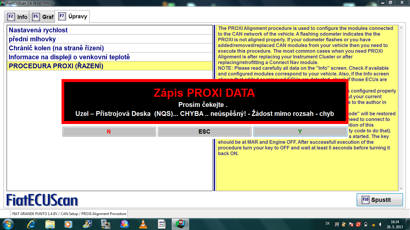

Nevie niekto aka hodnota termistoru je použitá na čidle vonkajšej teploty?
igor5
Příspěvky: 11
Registrován: ned dub 28, 2013 20:32
Re: Vnější teploměr
Příspěvek od igor5 »
Je to asi 110K.Podla toho čo som našiel na nete.
Ale mam problem s aktivovaním vonkajšej teploty.Povoliť ju povolím ,ale pri zapise proxi mi to nechce zapísať.
Poradí mi niekto?

Je v zrkadle na strane na strane spolujazdca.Je tam sedem pinovy konektor a dal som to podla EeLearn na 1 a 2 svetlomodro hnedý a čierno červený. Že by to preto nešlo zapísať?
http://www.grandepuntoclub.com/forum/vi ... 32&t=49939
Ale daj pozor,keby si daval ten kryt na zrkadle preč, tak sa ti možu zlomiť uchytky vo vnutri.Treba ich z vrchu cez tie štrbinky nejakym plieškom zatlačiť jemne dolu.
