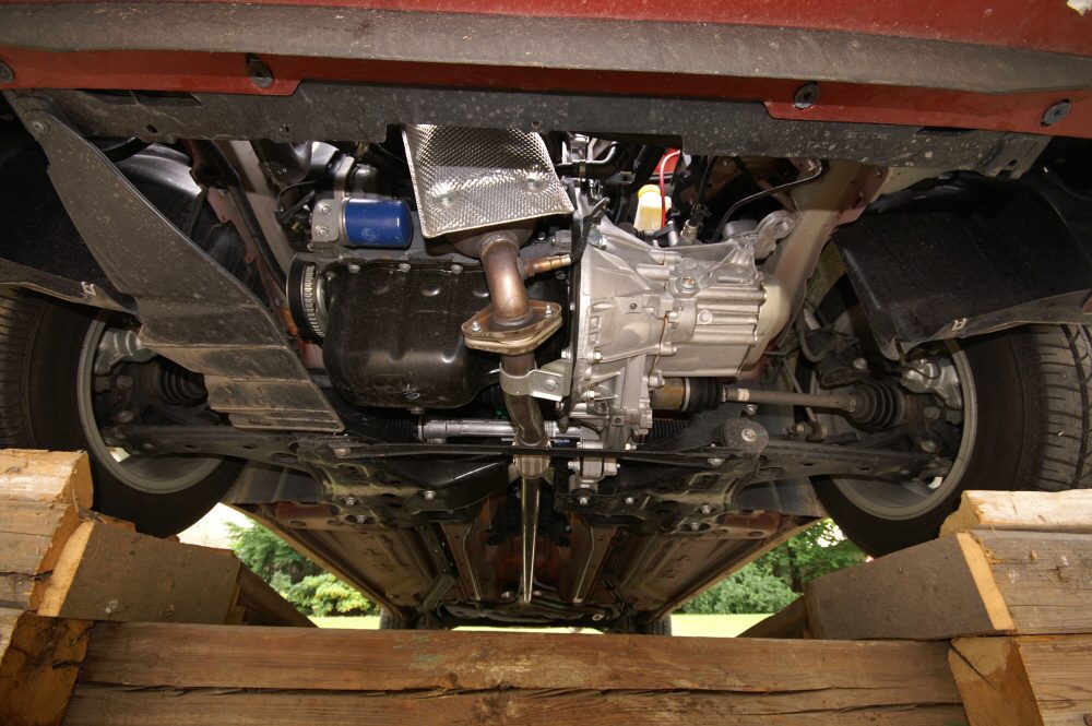

No a origo čo tam je vyztuha tam je len jedna... a ta je z profilovaneho plechu a ja ho u? mam cely pokruteny...
Dole na obrazku je vydet ta origo vyztuha.. (na obrazku ide pod tou prevodovkou)

Tie vyztuhy maju svoje vyu?itie... tie pomocne na naprave ju zpevna...ked sa pozre? na napravu je z probilovaneho plechu do V... a maju svoju pevnost ale pri bočnom zata?eni sa kruti...

VIZ Foto...
